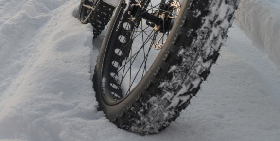

Den Hauptunterschied zu einem Mountainbike sind die Reifen. Diese sind bei den Fatbikes ganz einfach wesentlich breiter.
Die Reifen des Fatbikes sind mindestens 4 Zoll breit, teilweise aber auch bis zu 5 Zoll. Diese breiten Reifen können nicht auf normale Mountainbikes montiert werden, da hier der Rahmen nicht kompatibel ist. Die besonderen Geländeräder haben spezielle Gabeln und Rahmen, um den voluminösen Reifen aufzunehmen. Diese sind wesentlich breiter als bei normalen Rädern. Durch diesen breiteren Rahmen sind auch die Einbaubreiten der Naben größer. In der Front sind es 15×150 mm und am Heck meist 12×197 mm. Hier sollte aber auf die exakte Größe geachtet werden, da aus auch Gabeln und Rahmen mit einer geringeren Einbaubreite gibt.

Mit dem Luftdruck kann man die Dämpfung, das Lenkverhalten, den Rollwiederstand und die Traktion bestimmen. Für all diese Parameter gibt es aber nicht den einzig richtigen Luftdruck. Dieser wird durch verschiedene andere Einflussgrößen bestimmt. Hierzu zählen das Gewicht des Fahrers, die Reifenbreite, die Reifen und die Felgen und der Fahrstil des Fahrers. Einige Reifen benötigen schon von Haus aus weniger Druck als andere. Der Luftdruck bei leichten Fahrern ist auch geringer als bei schwereren Fahrern. Einen allgemeinen Richtwert gibt es aber beim Luftdruck. Der Reifen darf nicht mehr als 0,8 Bar haben. Am besten ist, wenn der Fahrer mit verschiedenen Luftdrücken experimentiert, um den richtigen zu finden.
Reifengröße
Je breiter die Aufstandsfläche ist, umso weniger sinkt das Rad ein. Dies ist im Winter sehr von Vorteil, aber auch auf Sandflächen.
