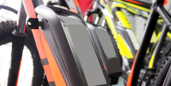

Der Akku ist der wichtigste Faktor bei der Reichweite
Auch wenn die Akkus der E-Mountainbikes in den letzten Jahren immer besser und immer leistungsfähiger geworden sind, ist irgendwann einmal Schluss und der Akku ist leer. Der Vorteil: ein E-Mountainbike lässt sich auch ohne Motor-Unterstützung bewegen. Ebenfalls besser geworden ist auch die Elektronik für die Motorsteuerung, auch diese hat durch ihre bessere Effizienz einen positiven Einfluss auf eine längere Reichweite. Ein weiterer Faktor, der ebenfalls auf die Reichweite Einfluss hat, ist die gewählte Motorenvariante. Denn es gibt verschiedene Motoren, die einmal mehr oder weniger energieeffizient sind, wie zum Beispiel ein Mittelmotor oder ein Narbenmotor.
Generell gilt, dass die Reichweite mit einer Akkuladung umso länger wird, je weniger Motor Unterstützung gewählt wird und je niedriger die Trittfrequenz ist. Die Kapazität des verbauten Akkus entscheidet ebenfalls darüber, wie weit du mit deinem Mountainbike kommst. Bei E-Mountainbikes werden Lithium Ionen Akkus eingesetzt, denn diese besitzen keinen Memory Effekt und arbeiten sehr zuverlässig. Auch die Selbstentladung ist bei dieser Akku Art nur sehr gering. In der Regel werden bei E-Mountainbikes Batterien verbaut, die eine Kapazität von 8 Ah bis 10 Ah besitzen.
Eine normale Fahrweise vorausgesetzt, kannst du mit solch einem Akku bis zu 100 km fahren. Allerdings schrumpft die Reichweite zum Beispiel im Winter bei kalten Temperaturen oder sogar bei Minusgraden. Hier findest du übrigens einige Tipps für das Mountainbiken im Winter. Manchmal kannst du beim Kauf aber auch gegen Aufpreis einen Akku mit größerer Kapazität erwerben. Unter Umständen kann es dann sein, dass du in Verbindung mit einer niedrigen Unterstützungsstufe und dann, wenn alle weiteren Faktoren ebenfalls passen, sogar Reichweiten von 200 km erreichst. Diese höhere Reichweite treibt allerdings auch den Kaufpreis um mehrere 100 € in die Höhe. Daher ist es unter Umständen auch eine Frage des Geldbeutels, wie viel Reichweite ein Akku hat.

Reichweite erhöhen durch Zweitakku oder Range Extender
Wer eine längere Reichweite erzielen möchte, als der Akku hergibt oder sein E-Mountainbike fahren möchte, obwohl der Erstakku gerade an der Ladestation hängt, muss sich einen Zweitakku anschaffen. Manchmal ist solch ein Ersatzakku auch bereits im Kaufpreis von einem E-Mountainbike enthalten. Dabei solltest du allerdings darauf achten, ob beide Akkus auch die gleiche Kapazität besitzen. Denn manchmal handelt es sich bei dem Ersatzakku um eine abgespeckte Variante.
Auch qualitativ weniger hochwertigen Akkus besitzen eine kürzere Reichweite als ein Marken Akku. Eine Alternative zu einem Ersatzakku ist ein sogenannter Range Extender, dem wir uns mit einem extra Beitrag hier widmen. Damit der zweite Akku sich lohnt, musst du ihn effektiv nutzen, denn ein nicht genutzter Akku verliert schnell an Kapazität. Aus dem Grund solltest du dich nur dann für einen Kauf entscheiden, wenn du den Zweitakku auch tatsächlich benötigst. Durch eine längere Lagerung verliert der Akku pro Jahr an Kapazität – das kann bis zu 15 % der Leistung sein. Der Grund dafür liegt darin, wie der Akku arbeitet, nämlich mit Lithium Ionen. Der Pluspol Oxid wird bei jedem Ladevorgang und beim Entladen der Minuspol. Die dabei entstehenden Nebenprodukte haben ebenfalls einen negativen Einfluss auf die Speicherfähigkeit. Dieser Verlust tritt selbst bei optimaler Lagerung ein.
