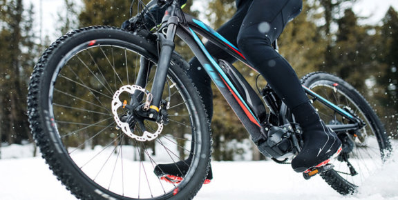

Möchtest du auch mit deinem E-Mountainbike im Winter fahren? Dann haben wir an dieser Stelle einige Tipps für dich zusammengestellt, die dir dabei helfen. Im Sommer ist es natürlich einfacher, das E-Bike zu nutzen. Doch mit den entsprechenden Tipps und der passenden Ausstattung macht auch das E-Mountainbiken im Winter Spaß. Natürlich muss die Kleidung dem Wetter angepasst sein. Für den Fahrradhelm gibt es zum Beispiel eine winddichte Haube, sodass auch der Kopf entsprechend geschützt ist. Ein zusätzlicher Schutz für die Ohren sorgt dafür, dass sie vor der Kälte gefeit sind und gleichzeitig werden auch noch die unangenehmen Windgeräusche reduziert. Doch auch bezüglich der Technik musst du einige Dinge berücksichtigen. Auf was ist genau zu achten?

E-Mountainbikes sind bereits vom Hersteller so entwickelt worden, dass ein ganzjähriger Einsatz möglich ist. Voraussetzung ist natürlich, dass das Fahrrad regelmäßig gewartet wird und sich in einem guten und einwandfreien Zustand befindet. Im Winter unterliegen die Kette und die Bremsbeläge einem größeren Verschleiß. Spezielle Reifen, die sogenannten All-Terrain Reifen, besitzen ein gröberes Profil und bieten dadurch auch auf Schnee einen besseren Halt und somit mehr Traktion. Wer auf einer geschlossenen Schneedecke fahren möchte, kann auch Spikes montieren. Allerdings nur dann, wenn nicht auf Asphalt gefahren wird. Denn in diesem Fall wären der Verschleiß und der Rollwiderstand zu hoch.

Der Motor und die gesamte Elektrik bei einem E-MTB funktionieren bei Temperaturen zwischen -5° und 30° tadellos. Doch auch bei Temperaturen bis -10° im Winter und +40° im Sommer können die Bikes problemlos genutzt werden. Bei tieferen Temperaturen im Winter solltest du den Akku nach deiner Tour allerdings besser ausbauen und mit in die beheizte Wohnung nehmen. Geht es dann wieder los, kannst du so mit einem Akku starten, der nicht zu sehr abgekühlt ist. Dieser Tipp hat sich übrigens auch dann bewährt, wenn du dein Etappenziel auf deiner Tour erreicht hast und zum Beispiel in einem Restaurant zu einer Pause einkehrst.
Minusgrade unterhalb des Gefrierpunkts schaden übrigens dem Akku im Fahrbetrieb nicht. Denn durch die Stromentnahme bleibt der Akku selbst immer warm und kühlt nicht aus. Daher sollte im Winter auch nur dann mit Unterstützung losgefahren werden, wenn der Akku noch nicht ausgekühlt ist. Achte darauf, dass die Kontakte der Batterie im Winter nicht durch zu viel Regen oder Salzwasser geschädigt werden. Fette sie daher regelmäßig mit speziellem Polfett ein – das Fett kannst du in jedem Autozubehör und manchmal auch im Supermarkt kaufen.

Wer sein E-Mountainbike im Winter regelmäßig nutzt, sollte sich einmal überlegen, spezielle Winterreifen zu montieren. Sie werden auch als All-Terrain-Reifen bezeichnet und Hersteller sind zum Beispiel Michelin und Continental. Das Profil ist ähnlich wie bei Winterreifen für einen Pkw gehalten und bietet daher bei Schnee und Eis eine bessere Traktion und dadurch auch höhere Sicherheit.
In Regionen mit sehr langen Winterphasen haben sich auch Reifen mit Spikes bewährt. Selbst bei eisigen Verhältnissen bieten diese Reifen einen guten Grip. Allerdings eignen sich diese Reifen nur, wenn der Schnee auch auf den Straßen liegen bleibt bzw. wenn Asphaltstraßen vermieden werden. Denn wenn du mit den Spikes auf einer normalen Asphaltstraße fährst, ist der Verschleiß zu hoch.
Fährst du hingegen nur ab und an einmal mit deinem Mountainbike auch im Winter, dann reicht es, wenn du den Luftdruck senkst. Orientiere dich hierbei an die Mindestangabe des Herstellers. Dabei musst du auch dein mitgeführtes Gepäck und dein eigenes Gewicht berücksichtigen. Durch das Luftablassen erhöht sich die Auflagefläche und der Reifen hat mehr Traktion. Allerdings wird gleichzeitig auch das Fahrverhalten schwammiger und der Reifen tendiert schneller zu einer Reifenpanne.
