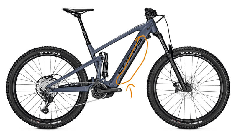

Hallo,
der Powertube Akku hat so Rillen oben drin, in die man Muttern einschieben kann, um ein Akkuschutzcover festzuschrauben. Jedenfalls ist es bei meinem Jam von Focus so gelöst. Ich hatte diese Abdeckung zum Reinigen abgenommen, dabei kam aber eine der winzigen Muttern abhanden. Alles abgesucht, aber nicht mehr auffindbar. Weiß hier irgendjemand, was für Muttern das sind? M2? M3? Bekommt man die normal im Baumarkt oder ist das was Bosch/Focus Spezielles? Hoffe das ist verständlich, was ich meine.
Vielen Dank für Eure Hilfe.
MfG
Aaron
Angehängtes Bild

    Hallo Aaron,
    diese Muttern sind etwas flacher, als die gewöhnlichen, die man im Bauhaus bekommt. Es gibt dafür ISO-/DIN-Normen. Für diese Befestigung benötigst M3 Schrauben mit der Norm DIN439. Ob dein Baumarkt diese hat, kann ich nicht mit Gewissheit sagen, tippe aber eher auf nein, da sie nicht so häufig verwendet werden. Bei Ebay kannst du sie aber beispielsweise einzeln bestellen. Da das Handling und die Versandkosten allerdings den größten Kostenpunkt ausmachen, würde ich raten, einfach 2-3 Schrauben zu bestellen, das macht nur ein paar Cent Unterschied.
    Viele Grüße
    Matthias

      Hallo Jan, laut Explosionszeichnung sind es diese: DIN 7991 M3x10
      Gibt es z.B. bei Ebay: https://www.ebay.de/itm/202840335047?var=503010082735 (10mm auswählen!)

      Danke für die Antwort, laut Explosionszeichnung ja. In Wirklichkeit allerding M3x6
      Jan

      Ich habe nochmal nachgesehen, ich habe M3x10er gekauft & verbaut, da das Cover eine Wölbung hat, passen diese von der Länge her rein. Denke, dass da beide passen, die 6er sind dann nur im oberen Teil der Mutter verankert, aber da das Cover kein nennensertes Gewicht hat und sogar ohne Schrauben recht fest sitzt, sollte das kein Problem darstellen

    Bei mir sind so viereckige Muttern verbaut, weiss jemand, wie die heissen?

    Da ich selbst wegen des Batteriecovers meines Thron fragen hatte, schickte mir der Focus Support den Hinweis, dass sie auf ihrer Website sogenannte „Explosionszeichnungen“ bereitstellen, aus denen man die Ersatzteile ablesen kann. Diese sind hier zu finden: https://www.focus-bikes.com/de_de/faq#focus-accordion-topic-7
    Da stehen auch die DIN 439er Schrauben auf der Liste (Nr. 17) des Jam. Sehr praktisch :)
